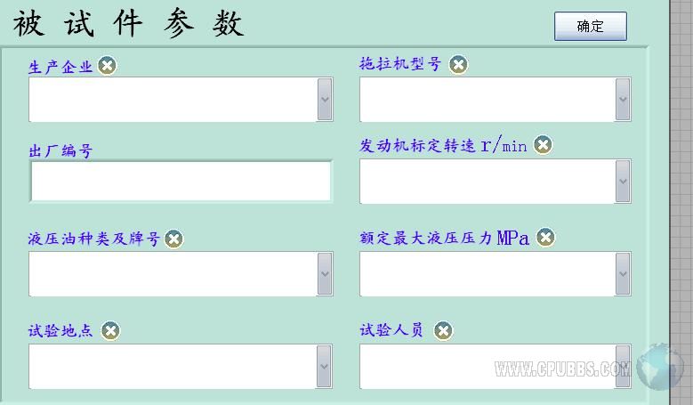

如题,我做个信息输入界面,用了系统组合框,已实现输入信息,值改变时添加到数据库,当鼠标进入时,将数据库中信息传给组合框的字符串属性节点,也就是项值,现在想实现删除信息功能,怎么才能像QQ那样呢?高人教教我。我不想用个按钮啥的放边上那样删除。图如下:

 楼主| 发表于 2011-2-13 23:06:02 | 显示全部楼层
给点提示就好,就是怎么弄个X在组合框项值里面,怎么调用那个X。

 楼主| 发表于 2011-2-14 16:15:01 | 显示全部楼层
感谢两位热心回答。因为上午没见着回答,自己还是退而求其次用按钮做了。上面qiqi691的方法我倒是想过,不过我是初学者,用的还不是很熟,感觉麻烦困难的地方不少。那位熊猫的还没看明白,晚上回去再好好看看。
我目前做的如图,凑合用了:

 楼主| 发表于 2011-2-14 19:52:53 | 显示全部楼层
qiqi691 发表于 2011-2-14 19:16
回复 lk410305 的帖子
你放弃这个东西是对的,搞测控的不能总把心思放到这些小技巧上,测控系统本身的准确 ...
真的难看啊??整个项目的源程序不是我编的,我只是将它完善一下而已,按照已经用过的客户的建议改进下功能。我觉得用的还行啊,想删哪个,从下拉列表调出来,再一点就删除了,再拉就没有了,挺方便的自我感觉。。真的难看吗?不想大动的。我上班才半年,一开始先跟着学硬件,现场安装啥的,软件不熟悉,还在摸索。我们不用很复杂的专门的数据库,就用labsql,再建个acess表就完了。
 楼主| 发表于 2011-2-14 20:07:02 | 显示全部楼层
sillyball 发表于 2011-2-14 19:30
可以使用右键菜单方式
想法挺不错的啊,可是怎么实现呢?组合框上的什么事件可以用?鼠标按下吗?会跟值改变冲突的,用户体验不好,总不能我去输入值,它出来菜单吧。快捷菜单激活?什么的我不会用,是这个吗?另外,可以调出个删除的右键菜单,怎么取这个项的值呢?你有个详细点的思路没有?不过这个思路还挺好,我自己弄弄。
发表于 2011-2-15 08:57:29 | 显示全部楼层
回复 lk410305 的帖子
一打眼有两个公认应该遵守的rules就没有做到:
1. 非组态型的测试软件界面尽量保持windows风格;
2. 参数要分类布局。
你可以读一下“labview编程样式”那本书,里面对前后面板的样式给出了很多指导意见,美国人写的很号的。
