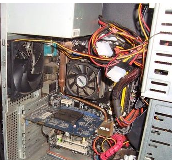

1、先检查检查电源,摸一下机箱是不是发烫,听一下有没有风扇转动的声音。

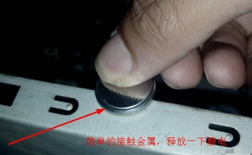

2、如果以上没问题,就拆开电脑机箱,找到主板上的电池纽扣,将其取下。
3、释放一下静电。

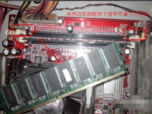

4、顺道检查一下内存,将内存条取下后用橡皮擦一下金属面。
5、如果上述方法都不奏效,有可能是主板或者cpu坏掉了,需要进行更换,CPU比较脆弱,还是找工作人员进行处理比较保险。
