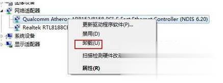

3、检查驱动程序是否安装更新,网卡驱动是必不可缺的,这种问题常见在重装系统后为及时更新安装网卡驱动的时候。可以再【开始】菜单右侧——【控制面板】——【设备管理器】中先查看是否有网卡驱动,加入没有驱动就要用驱动精灵去下载安装了;
4、网卡卸载重装,这种原因可能是因为网卡自身的配置文件缺失,可以再【设备管理器中】选择本地网卡,右击【卸载】,然后再右键点击【扫描硬件改动】重装驱动。
