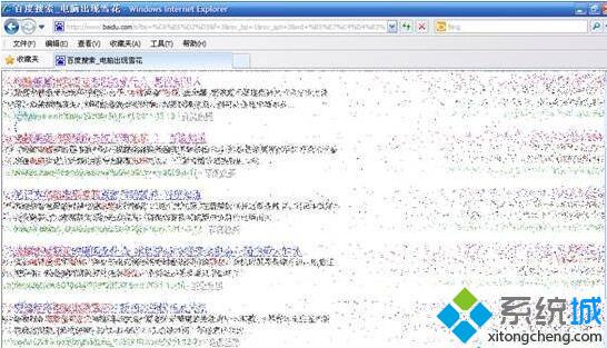

案例分析一:
1、电脑屏幕突然出现红蓝两色的雪花点,在重启电脑后,情况没有改变,打开网页,有的地方正常,有的地方有雪花,但是移动网页时,网页就全部变色!最小化之后,再放大,又正常了!
2、解决开机花屏死机故障,通常引起电脑开机花屏有三种情况:
(1)花屏是一种比较常见的显示故障,大部分花屏的故障都是由显卡本身引起的。 如果偶尔能进入系统或者能进安全模式(F8),首先重装一下显卡驱动;再就是清理一下金手指,一般都能解决。 如果系统进不去,非常可能是显存损坏,常常在系统启动时就会出现花屏混乱字符的现象,这种情况必须更换显卡或者显存条。
(2)温度过高,显卡的风扇不好,或机箱内风道不好,导致温度过高,夏天气温高,这种情况比较多见; 用手摸一下显存芯片的温度,检查下显卡的风扇是否停转。再看看主板上的AGP插槽里是否有灰,检查下显卡的金手指是否被氧化了,然后根据具体情况清理下灰尘,用橡皮擦擦一下金手指,把氧化部分擦亮。
(3)电源功率不够。要是以前没毛病,基本可以排除这项。
经验总结:
如果遇到电脑开机花屏,先看你的显卡是集成显卡还是独立的.如果是集成的那么就可能是你的内存条有问题.如果是独立的那就是你的显卡有问题了.请参照第一条解决!
