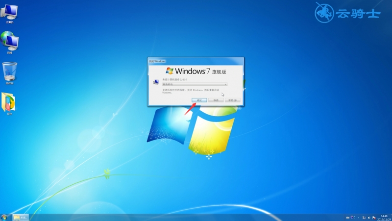

第一种方法:
按Alt+F4,用←键选择重新启动,接着按tab键选择确定,这时候鼠标一般会恢复使用。

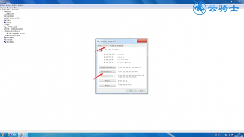

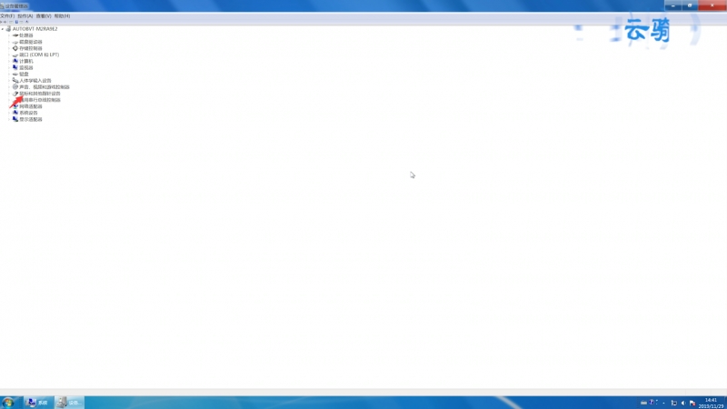

1.用方向键找到计算机,按文本键,选择属性,回车,按Tab键,选择设备管理器,回车,再用方向键选择鼠标和其他指针设备。
2.按右方向键展开设备,选中鼠标型号,回车,按Tab键和右方向键切换到驱动程序栏,再按Tab键,选择更新驱动程序,回车。

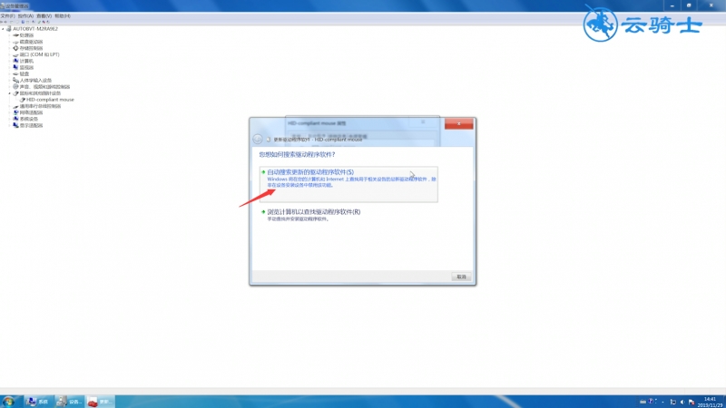

3.在弹出的窗口,按方向键选择自动搜索更新的驱动程序软件(S),回车即可。
